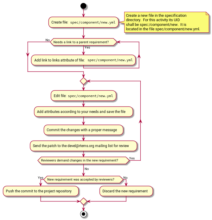

5.4.2. Add a Requirement¶

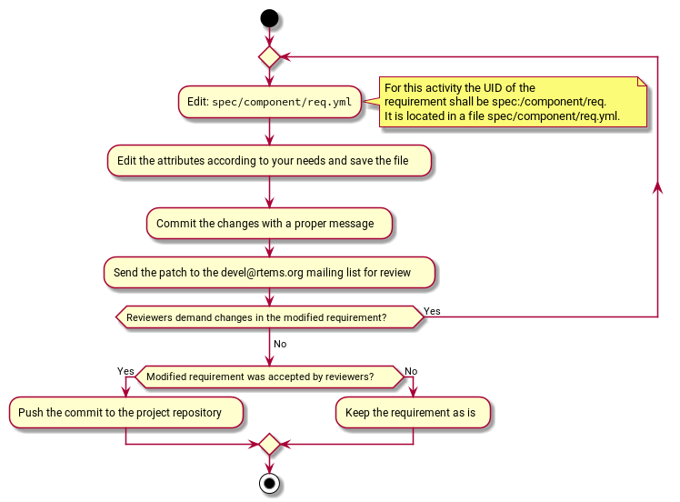

5.4.3. Modify a Requirement¶
